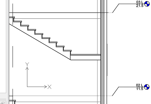

使用 BIMLevels 命令可定义垂直视图(如标高和截面)中的楼层。
在 BIM 工程图中,楼层是指示建筑的地板、基础和屋顶高度的辅助元素。
示例:
楼层由以下元素组成:
  1. 中央线段
  2. 起始线段
  3. 结束线段
  4. 符号(气泡)

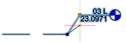

此外,您可以使用夹点调整楼层符号的位置。如果出现重叠的楼层符号,可以借助夹点偏移气泡。

要使楼层线相对于其符号偏移:
  1. 在标高或垂直截面中,指定要修改的楼层。
    这将选择楼层并显示夹点。
  2. 单击并拖动楼层符号附近的夹点,以将符号移动到所需位置。
