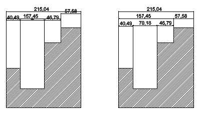

使用 SpaceDimension 命令可以调整重叠或不等距的平行线性标注或同心角度标注之间的间距。您可以自动调整平行线性标注和角度标注的间隔,也可以按指定距离调整间隔。
该命令在指定的标注之间应用相等的间距。
您可以使用间距值 0 排列一系列线性或角度标注线。

示例:
