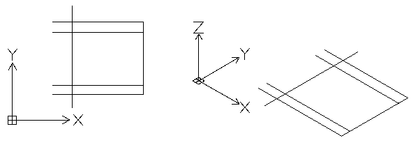

示例:
看似 2D 工程图的上视图 3D 视图显示具有 Z 坐标的对象
展平的上视图 3D 视图显示所有对象都位于同一平面上

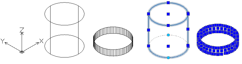

示例:
一个圆柱体和一个具有厚度的圆
模型的 3D 视图 展平的 3D 视图
