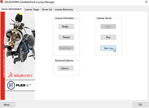

您可以通过查看许可证服务器上的日志来检查 FlexNet 版本。打开 SolidNetwork License Manager,然后单击服务器管理 > 查看日志。日志会将 FlexNet 许可版本列在开头的括号中。
