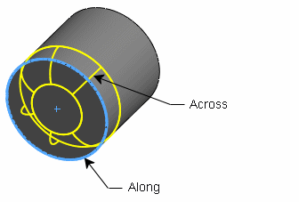

圆角 - 横截半径大于沿边半径 跨圆角的曲线的半径大于圆角建模时所沿边线的半径。 在 SOLIDWORKS 中建模圆角时,您指派给该圆角的半径就是其横截曲率。 圆角建模时所沿边线的半径就是其沿边曲率。 如果您试图识别的面的横截曲率等于或大于沿边曲率,Featureworks 将无法识别该圆角。此限制适用于沿边曲率和横截曲率都是凸形(如下所示)或都是凹形的情况。 范例 如果横截曲率是凹形而沿边曲率是凸形(如下所示),则 FeatureWorks 可以识别该圆角。 父主题圆角 圆角 - 平面 圆角 - 相切 圆角 - 支撑面半径 圆角 - 大半径 圆角 - 弹簧边线 圆角 - 相邻面角度 圆角 - 顶点 圆角 - 选择无效 圆角 - 一般错误
