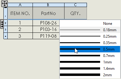

更改单元格边界厚度
在表中,您可以更改单个单元格、选定单元格组以及整个表的边界厚度。 您也可以移除单元格边界。
要更改单元格边界厚度:
  1. 选择一个或多个单元格。
    要选择单元格,您可以:
    • 在单元格中,在按住 Ctrl 键的同时单击或在按住 Shift 键的同时单击。
    • 单击列字母或行号。
    • 单击 以选择整个表。
  2. 在弹出工具栏上,单击边界编辑
    指针将变为
  3. 将指针移至选定单元格的边界上。
    当指针位于有效边界上时变为 。 。
  4. 单击选定单元格的一个或多个边界并选择新的边界厚度。
    您可以:
    • 继续单击并更改选定单元格的其他边界。
    • 选择以移除单元格边界。
  5. 要关闭边界编辑 ,在工具栏上单击它或单击图形区域的空白区域。
  6. 重复步骤 1 至 4 以更改其他单元格的边界。
