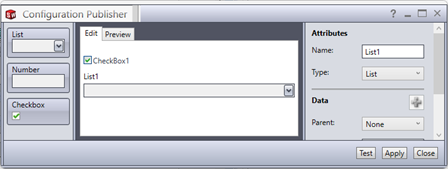

生成自定义 PropertyManager 在 Configuration Publisher 对话框中,您在中央窗格构建自定义 PropertyManager。 您从左侧的调色板拖动控件(列表、数值框及复选框),然后在右侧窗格中指定这些控件的属性。 有关控件及其属性的详细信息,请参阅配置出版程序对话框。 模型要求 您先从具有一个或多个配置的模型入手。默认情况下,所有 SOLIDWORKS 模型都具有至少一个配置。 配置出版程序要求模型包含有系列零件设计表,即使模型只有一个配置。 有关设计表的更多信息,请参阅设计表配置。 使用以下方法之一定义配置和 PropertyManager: 单配置模型(单行设计表) 如果您以单配置模型开始,您不必为每个有效的参数组合生成配置。对于具有多个变量的模型,此将节省时间并降低文件大小。 设计表必须包含:为默认配置包含有单一行 为每个变量都包含有一个列 为每个变量都包含有数值 使用配置出版程序对话框通过以下方式定义 PropertyManager:通过生成规则来定义配置 通过为变量指派数值 通过定义变量之间的关系 多配置模型(多行设计表) 如果模型已包含有您所需要的所有配置,则使用该方法。 设计表必须包含:为每个配置包含有一行 为每个变量都包含有一个列 为每个变量都包含有数值 使用 Configuration Publisher 对话框定义 PropertyManager。 内容 生成 PropertyManager - 单配置模型 对于具有单个配置的模型,您可以在生成自定义 PropertyManager 时生成用于定义配置的规则。 生成 PropertyManager - 多配置模型 对于具有多个配置的模型,您可以为设计表中定义的配置生成自定义 PropertyManager。 预览自定义 PropertyManager 您可以预览自定义 PropertyManager 以查看其在 SOLIDWORKS 中的显示方式。 范例 - 使用自定义 PropertyManager 当您将零部件插入到装配体中时,您使用在配置出版程序中所创建的自定义 PropertyManager 选取零部件的配置。 父主题Configuration Publisher 编辑自定义 PropertyManager 更新多配置模型 配置出版程序对话框 配置零部件 PropertyManager 系列零件设计表配置
