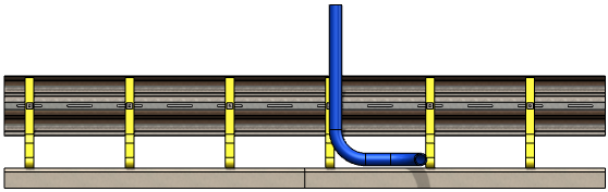

修改阵列中实例的示例
您可以更改线性和圆周零部件阵列的各个实例的线性和角度间距,以覆盖阵列间距。
此示例通过将托架移离管道来修改线性零部件阵列的实例。
要修改阵列中的实例:
  1. 打开包含线性零部件阵列的模型。
  2. 在 FeatureManager 设计树中,右键单击线性零部件阵列,然后单击编辑特征
  3. 在 PropertyManager 的要覆盖的实例下,单击已修改的实例
    在图形区域中,粉色的选择球形显示在阵列实例上。
  4. 单击最靠近管道的实例的选择球形,然后单击修改实例
  5. 在标注中,将方向 1 与标称值之间的等距值修改为 -60mm,然后单击标注的外部。
    阴影实例将出现在新位置。
  6. 在 PropertyManager 中,单击
    托架不再位于管道后面。
