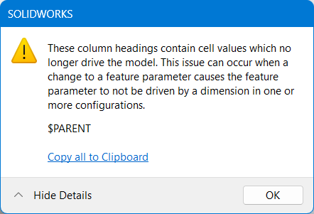

  7. 保存并关闭系列零件设计表。
    将出现一个警告对话框,提示列标题中的单元格值不再驱动模型。
  8. 单击确定
