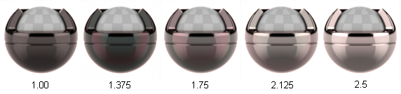

薄膜 IOR(折射率)
名称 薄膜 IOR
类型 小数
范围 [1..2.5]
使用 均匀值
说明 薄膜 IOR 定义薄膜层的折射率。不同的值会使折射光与薄膜基质的颜色出现明显的不同。
在对薄膜薄膜厚度进行纹理处理时,这种效果最为逼真。
示例
