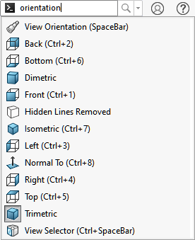

软件包括更多映射到 SOLIDWORKS 工具的关键字。在您搜索一个不一定使用 SOLIDWORKS 名称的工具时,这很有用。例如,如果您搜索不同 CAD 产品中使用的术语,其对应的 SOLIDWORKS 工具可能会出现在搜索结果中。
键盘快捷方式
当您使用搜索命令时,结果会在括号中显示工具的键盘快捷方式(如果存在的话)。如果您使用 S 键搜索工具,结果也会列出键盘快捷方式。
多个关键字支持
搜索命令功能中搜索工具时,您可以指定使用多个关键字。
单击工具 > 自定义。在对话框中键盘选项卡的搜索术语列中,为工具指定关键字并以逗号分隔。
