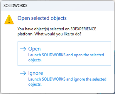

3DEXPERIENCE platform 启动 SOLIDWORKS 时,用户可能会无意中选择一个对象,从而导致 SOLIDWORKS 在会话准备就绪后将其打开。在 SOLIDWORKS 启动后会出现一个对话框,让用户选择是继续打开所选对象还是中断该过程。
好处:这一更新有助于防止在启动 SOLIDWORKS 时出现意外的打开。
您可以选择:
  • 打开:继续在 SOLIDWORKS 中加载所选对象。
  • 忽略:在不加载所选对象的情况下打开 SOLIDWORKS。
在通过桌面快捷方式或脚本启动 SOLIDWORKS 时,上述行为并不适用。
