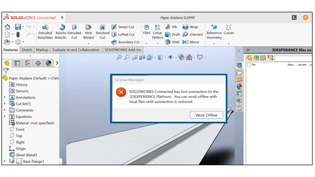

  • 推出了 R2025x FD02:如果应用程序无法连接到 3DEXPERIENCE platform,且您在过去 30 天内运行过 SOLIDWORKS Connected,应用程序就会提示您离线工作。
  • 推出了 R2025x FD03:如果您像往常一样启动会话,但在使用过程中失去连接,应用程序会进入临时离线模式,并在断开连接时提示您离线工作。
在临时离线模式下运行时,SOLIDWORKS Connected 会在后台持续检查连接状态。在恢复连接时,应用程序会提示您重新启动以完全重新连接。
