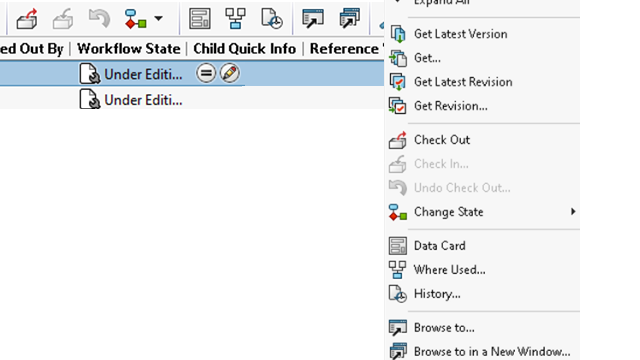

任务窗格快捷菜单和工具栏中的其他选项
SOLIDWORKS PDM 插件的任务窗格在快捷菜单和工具栏中有新的选项。此外,一些现有选项也进行了更新。所有选项均被组织成富有意义的组,以使其更加清楚。
例如,新增了以下选项:
  • 浏览到 :在同一 SOLDWORKS PDM 文件资源管理器窗口中打开所选文件。
  • 在新窗口中浏览到 :在新的 SOLDWORKS PDM 文件资源管理器窗口中打开所选文件。
  • 数据卡使用位置:显示数据卡的信息及其使用位置。这些选项可与历史记录选项分组在一起。
编辑选项被重新命名为编辑零部件
您可以自定义任务窗格工具栏,使其包含您经常使用的选项。
