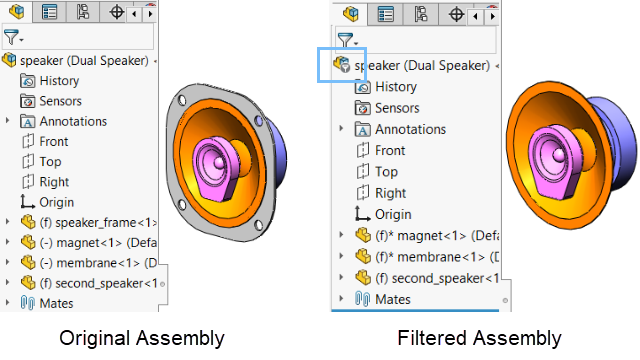

    选定的过滤装配体将在 SOLIDWORKS 中打开。在 FeatureManager 设计树的顶部节点处,此图标 表示已过滤的装配体。过滤掉的零部件不会显示在 FeatureManager 设计树中,但软件会将这些零部件保留在产品结构中,以供后续过滤。系统将显示通知提醒您此为过滤的装配体。
