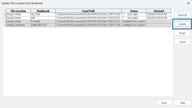

SOLIDWORKS 会自动更新已添加书签的文件位置,以确保本地内容与 3DEXPERIENCE platform 上书签中的最新信息匹配。
在您启动 SOLIDWORKS 或从脱机模式切换到联机模式时,SOLIDWORKS 在在每个会话中检查一次映射的书签是否有更改。如果检查发现修改后的书签,SOLIDWORKS 就会更新内容的本地副本。更新在后台运行,这让您可以继续在 SOLIDWORKS 中工作。
应用程序显示所选文件的更新状态和时间戳。
