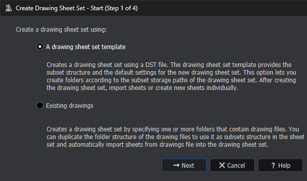

3DEXPERIENCE platform 上的图纸集管理器(仅限 DraftSight Connected)(2025 FD02) 3DEXPERIENCE DraftSight 允许您创建图纸集数据 (DST) 文件并将其保存到书签中。您可以从书签打开保存的 DST 文件。 您也可以定义图纸集管理器的属性。请参阅使用工程图图纸集。您可以使用现有工程图或工程图图纸集模板生成 DST 文件。3DEXPERIENCE DraftSight 会将 DST 文件生成为 PLM 对象。 内容 使用现有工程图生成工程图图纸集 您可使用生成工程图图纸集向导从现有工程图生成工程图图纸集。 使用工程图图纸集模板生成工程图图纸集 您可使用生成工程图图纸集向导使用工程图图纸集模板生成工程图图纸集。 打开工程图图纸集 父主题SP2_FD02 父主题DraftSight
