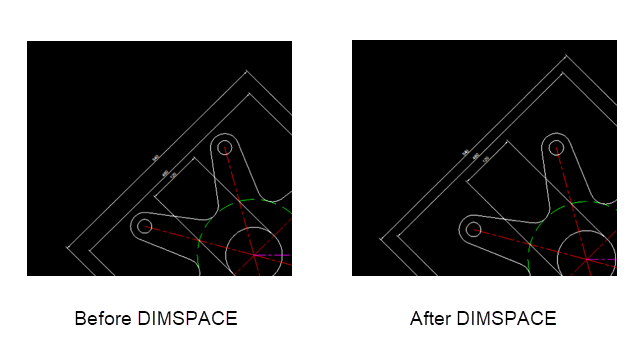

管理尺寸之间的间距 您可以使用 DIMSPACE 命令来管理 DWG 文件中尺寸之间的间距。这可确保工程图的精度、清晰度和设计一致性。 使用 DIMSPACE 命令,您可以获取更高的精度,并且可以缩短手动调整的时间。DIMSPACE 命令与工程图尺寸的 AutoCAD 功能类似,因此您只要熟悉 AutoCAD,就能轻松学会。 要管理尺寸之间的间距: 执行以下操作之一: 在功能区上,单击批注 > 尺寸 > 调整间距。 在菜单上,单击尺寸 > 调整间距。 在命令窗口中输入 DIMSPACE。 父主题DraftSight
