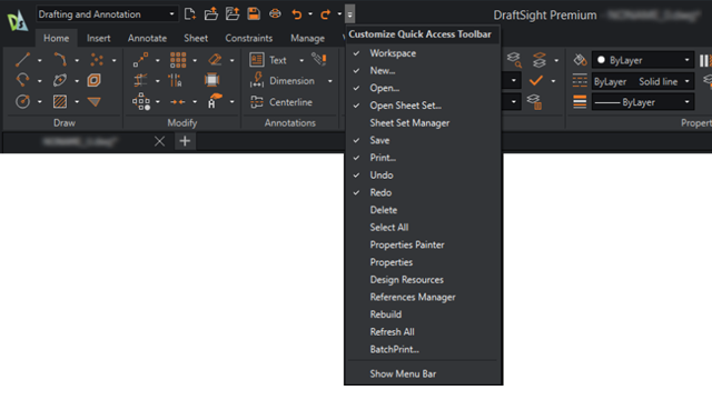

菜单栏可见性
您可以在用户界面中同时使用功能区和菜单栏。
自定义快速访问工具栏功能可切换菜单栏的可见性。
要指定 MENUBAR 可见性,请执行以下操作之一:
  • 在功能区上,单击自定义快速访问工具栏 > 显示菜单栏 / 隐藏菜单栏
  • 在菜单上,单击自定义快速访问工具栏 > 显示菜单栏 / 隐藏菜单栏
  • 在命令窗口中,输入 MENUBAR
    系统变量 0 表示关闭,1 表示打开。
