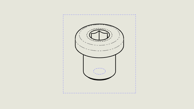

以前,当您在装配体中插入装饰螺纹线时,无法在工程图中自动看到装饰螺纹线。您必须单击插入 > 模型项目 > 装饰螺纹线才能看到装饰螺纹线。
要将装饰螺纹线插入装配图:
  1. 单击工具 > 选项 > 文档属性 > 出详图
  2. 视图生成时自动插入下选择装饰螺纹线 - 装配体(可能会影响性能),然后单击确定
要在装配图中导入装饰螺纹线:
  1. 工程图视图 PropertyManager 中,在导入选项下选择导入注解装饰螺纹线
  2. 单击
