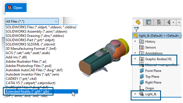

  1. 单击打开 (“标准”工具栏)或单击文件 > 打开
  2. 在对话框中,对于文件类型,选择 Extended Reality (.*GLTF and .GLB)
  3. 浏览以选择文件,然后单击打开
