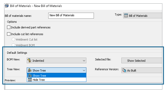

已计算 BOM 的默认设置 在 SOLIDWORKS PDM 管理工具中创建材料明细表 (BOM) 时,管理员可以指定所计算 BOM 的默认视图和选项设置。 管理员指定的默认设置适用于 SOLIDWORKS PDM 文件资源管理器中材料明细表选项卡下的 BOM 视图和选项。默认设置适用于桌面和 Web2 客户端。 在管理工具中,右键单击材料明细表 > 新材料明细表。在材料明细表 - 新材料明细表对话框的默认设置下,指定所计算 BOM 的默认设置。 父主题SOLIDWORKS PDM
