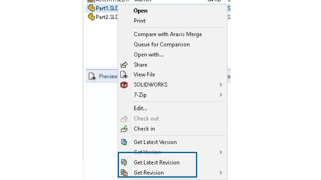

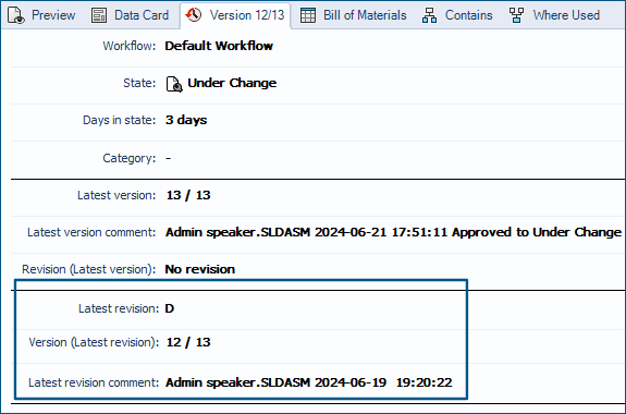

获取最新修订版的信息 您可以在 SOLIDWORKS PDM 中获取文件的最新修订版。为获取最新修订版,最新修订版变量会被添加到现有系统变量中。 要检索文件的修订版信息,您可以在 SOLIDWORKS PDM 文件资源管理器中的不同位置(例如,在搜索文件期间、在文件视图的右键菜单、版本选项卡以及“列集”中)使用获取最新修订版 和获取修订版 命令。您也可以在 SOLIDWORKS PDM 插件工具栏和 CommandManager 中使用这些命令。 父主题SOLIDWORKS PDM
