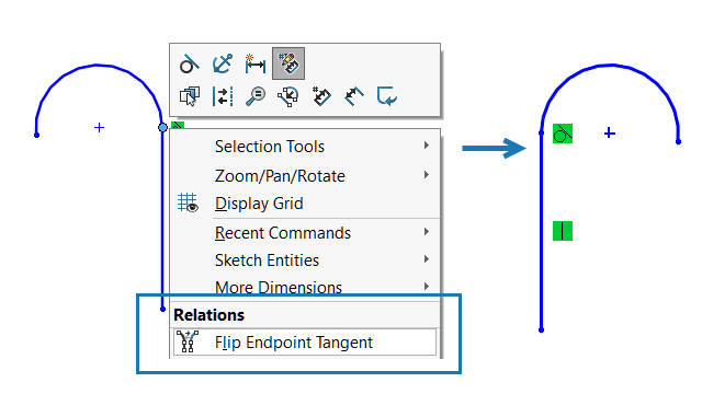

您可以反转连接到直线的切线弧的端点。圆弧的半径不会改变。
此功能不适用于 3D 草图。
要反转切线弧的端点:
  1. 打开一个新草图并绘制一条直线。
  2. 单击切线弧 并从直线的端点创建圆弧。
  3. 右键单击圆弧和直线的交点,然后单击反转端点切线 。
    切线弧反转位置:
