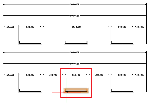

將尺寸點加入至尺寸線:
  1. 執行下列動作之一:
    • 在功能區上,按一下 BIM > 註記 > 加入點
    • 在功能表上,按一下 BIM > 尺寸 > 尺寸編輯 > 加入點
    • 鍵入 BIMDimensionEdit,並指定加入點選項。
  2. 在圖面中,指定要修改的尺寸鏈。
  3. 在圖面中,將點指定給尺寸,然後按下 Enter 鍵。
  4. 指定尺寸現的索引,然後按下 Enter 鍵。0 代表鏈中的第一條尺寸線。

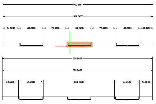

從尺寸鏈刪除尺寸點:
  1. 執行下列動作之一:
    • 在功能區上,按一下 BIM > 註記 > 移除點
    • 在功能表上,按一下 BIM > 尺寸 > 尺寸編輯 > 移除點
    • 鍵入 BIMDimensionEdit,並指定移除點選項。
  2. 在圖面中,指定要從中移除尺寸點的尺寸鏈。
  3. 在 BIM 模型上,指定要移除的點。
    注意:請務必僅指定與尺寸鏈中的延伸線相對應的點。
