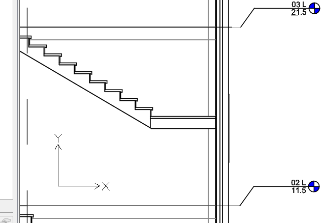

在 BIM 工程圖中,層級指示樓層、地基和建物屋頂高度的輔助元素。
範例:
層級包含下列元素:
  1. 中心線段
  2. 起始線段
  3. 結束線段
  4. 符號 (泡泡)

  2. 在圖面中,指定第一個層級點。
  3. 水平移動游標並指定第二個層級點。
  4. 在指令視窗中,鍵入層級的名稱並按 Enter 鍵。
  5. 視需要重複步驟 2 至 4 以定義其他層級。

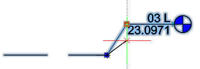

此外,您可以使用抓取點調整層級符號的位置。若層級符號重疊,抓取點可讓您偏移泡泡。

若要從符號偏移水準線:
  1. 在立面或垂直剖面中,指定要修改的層級。
    已選擇層級並顯示抓取點。
  2. 按一下並拖曳靠近層級符號的抓取點,將符號移動到所需位置。
