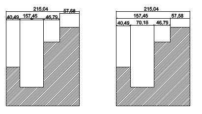

使用 SpaceDimension 指令調整重疊或不相等間隔的平行線性或同心角尺寸之間的間距。您可以自動或以指定距離間隔平行線性與角度尺寸。
此指令會在指定尺寸之間套用相等的間距。
您可以使用間距值 0,對齊一系列線性或角度尺寸線。
調整尺寸之間的間距:
  1. 執行下列動作之一:
    • 在功能區上,按一下註記 > 尺寸 > 調整空間
    • 在功能表上,按一下尺寸 > 調整空間
    • 鍵入 SpaceDimension
  2. 在圖面中,指定要作為基本尺寸使用的尺寸。
  3. 指定要間隔的尺寸,然後按下 Enter 鍵。
  4. 執行下列動作之一:
    • 指定自動選項,然後按下 Enter 鍵。
      指定的尺寸會根據所選基本尺寸之尺寸樣式中指定的文字高度平均間隔。距離是尺寸文字高度的兩倍。
    • 指定間距值,然後按下 Enter 鍵。
      指定的尺寸會以指定距離平均間隔。
