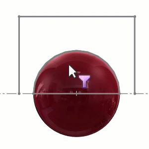

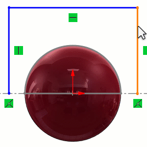

您可以使用「選擇濾器」來選擇模型的特定元素,例如草圖、基準面和面。您可以僅選擇草圖線段並忽略尺寸來過濾草圖線段。草圖線段是屬於草圖一部分的直線、圓弧、橢圓、拋物線或不規則曲線。
這些圖片說明草圖線段和草圖濾器之間的差異。一張圖片顯示您只能選擇草圖線段。您無法選擇點、完整草圖或面。另一張圖顯示您只能選擇完整草圖。您無法選擇面或線段。
草圖線段 草圖濾器
