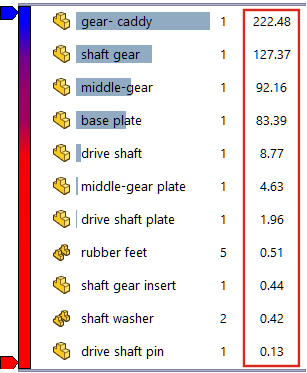

排序單一屬性的清單 您可以在「組合件視覺化」中,根據零組件的自訂屬性值排序零組件。 FeatureManager (特徵管理員) 窗格中的組合件視覺化標籤 包含組合件中所有零組件的清單,一開始是以檔案名稱來排序。 排序清單: 按一下欄標題以便依照該屬性排序零組件。例如,要依零組件質量排序,則按一下質量。 再次按一下則以相反順序排序。 在欄分隔字元連按兩下,您可以調整欄寬度以配合欄內容。 上層主題排序清單 排序多屬性的清單 變更排列的屬性 產生用於一個欄的數學關係式
