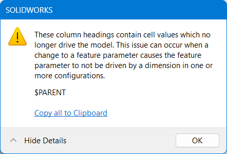

翻譯設計表格欄標題 您可以將設計表格的欄標題自動翻譯為目前的 SOLIDWORKS 語言。所有 SOLIDWORKS 語言都支援此功能。 例如,您可以使用德文產生欄標題為 $BESCHREIBUNG 的設計表格。如果您以英文版 SOLIDWORKS 開啟設計表格,可以將欄標題自動翻譯為 $DESCRIPTION。如果您以義大利文版 SOLIDWORKS 開啟相同的設計表格,可以將欄標題自動翻譯為 $DESCRIZIONE。 此程序會將設計表格的欄標題變更為目前的 SOLIDWORKS 語言並保留該變更。 翻譯設計表格欄標題: 開啟設計表格是以其他語言產生的模型。在此範例中,原始設計表格是法文。 在 ConfigurationManager 的表格下,以滑鼠右鍵按一下外國語言 Excel 設計表格,然後按一下編輯表格。 設計表格欄標題語言是 <國外語言> 對話方塊會提醒您,設計表格語言與您目前的語言不同。 按一下下列之一: 選項 敘述 翻譯欄標題 即會開啟設計表格,並將法文欄標題翻譯為英文。 不翻譯欄標題 法文的設計表格開始開啟。會出現有關有效關鍵字的警告對話方塊。 下列步驟僅適用於您按一下不翻譯欄標題的情況。 按一下確定以關閉警告對話方塊。 新增列及欄對話方塊出現。 選擇您要加入至設計表格的項目,然後按一下確定。 這些項目會在法文設計表格中顯示為英文欄標題。 會再次出現有關有效關鍵字的警告對話方塊。 按一下確定。 設計表格以法文開啟。 儲存並關閉設計表格。 會出現有關欄標題中不再驅動模型之儲存格值的警告對話方塊。 按一下確定。 上層主題設計表格模型組態
