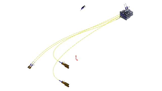

在自動產生路線 PropertyManager 中,您可以產生符合線路設計路徑的引線。引線會辨識最接近的草圖線段,引導至其對應的終端連結點,並按照該路徑執行。
引線有助於簡化手動線束程序。
產生符合線路設計路徑的引線:
- 在自動產生路線 PropertyManager 中的線路設計模式之下,選擇引線。
- 在線路設計路徑中,按一下追蹤線路設計路徑。
- 辨識圖面中的草圖:
- 單獨選擇每個草圖。
- 方塊選擇以選擇多個草圖。
- 在快顯 FeatureManager(特徵管理員) 中選擇草圖特徵。
- 按一下套用以預覽線路設計路徑。代表線路設計路徑的草圖名為 Routing_path,之後接著順序編號,例如 Routing_path 1。
- 按一下完成。
