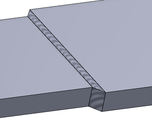

溝槽熔珠 PropertyManager 可讓您在兩個實體本體之間產生實體熔接。
若要開啟此 PropertyManager:
- 開啟多本體零件,然後按一下。
面選擇
面組 1 與面組 2。指定要從圖面連接之實體本體的面。
整面熔接
在完整曲面上產生熔接。否則,在一個曲面投影到另一個曲面的曲面上產生熔接。
| 整面熔接已選擇 |
整面熔接已清除 |
徑向填補
在曲面上產生熔接,包括徑向填補距離。
| 徑向填補已選擇 |
徑向填補已清除 |
