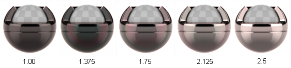

薄膜 IOR (折射指數)
名稱 薄膜 IOR
類型 小數
範圍 [1..2.5]
使用 統一值
描述 薄膜 IOR 定義了薄膜層的折射指數。不同的數值會導致薄膜基板折射出的光線呈現明顯不同的色彩。
當紋路化薄膜薄膜厚度參數時,此效果最合理。
範例
