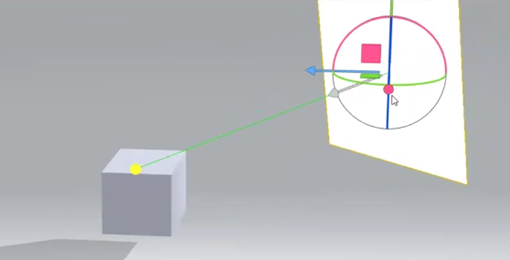

  2. 在工具列上,按一下物件操控工具 > 轉換
    轉換操控點具有一個附加的灰軸,指示光源的方向。白色環可讓您旋轉光源,而光源上的黃色圓圈則會標示其位置。
  3. 如要以操控點移動光源,請執行下列其中一項操作:
    • 以 22.5 º 的角度拖曳藍色環以環繞 Z 軸旋轉光源。
    • 拖曳綠色環以 90º 的角度環繞 Y 軸旋轉光源。
    • 拖曳灰色箭頭,讓光源更接近其觀看點,直到光源圖示進入檢視範圍內。

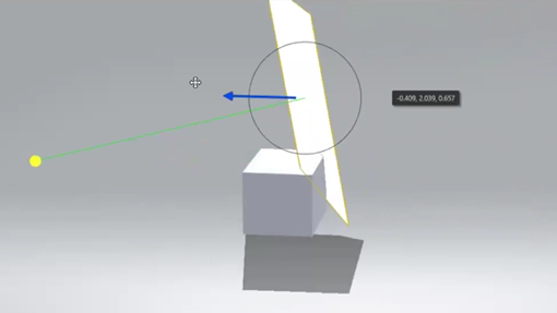

  4. 若要轉換光源和目標,例如模型或個別零件:
    1. 按一下光源上的黃色圓圈,以切換操控點和圓圈的位置。
    2. 以滑鼠右鍵按一下光源上的軸箭頭,以同時移動光源和目標模型。
