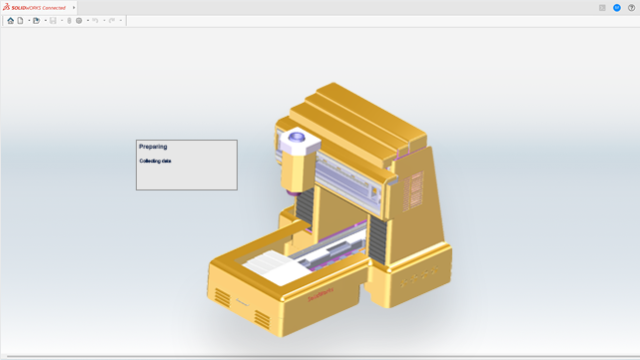

開啟 3DEXPERIENCE 檔案的改進方法 (2025 FD02)
SOLIDWORKS 改善了開啟非儲存於本機快取記憶體之 3DEXPERIENCE 檔案的方式。
優點:此方法會先擷取用戶端上所選模型組態的中繼資料,以改善效能。然後會快取完整的模型組態中繼資料,並下載必要的檔案,即使這些檔案尚未載入 SOLIDWORKS 工作階段也是如此。
部分動作會保持暫時停用,直到所有檔案都完全可用為止。這些動作包括開啟其他檔案、鎖定及解除鎖定、取代修訂版、修改屬性、儲存和重新整理。您可以在下載剩餘檔案時繼續使用 3DSearch
注意:
  • 在下載完所有零組件之前,會封鎖切換組合件中的模型組態的動作。
  • 如果下載程序中斷,SOLIDWORKS 會提示您重新載入檔案,或重新啟動以清除快取。
