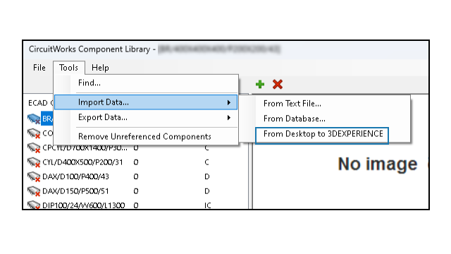

請依照以下步驟,在任一方向複製零組件:
  1. 前往工具 > CircuitWorks > 零組件資料庫。在 CircuitWorks 零組件資料庫中,選擇工具
  2. 執行下列之一:
    • 選擇輸入資料 > 從 Desktop 到 3DEXPERIENCE
      這會將整個 Desktop 零組件資料庫與 3DEXPERIENCE 零組件資料庫同步處理。
    • 選擇輸出資料 > 從 3DEXPERIENCE 到 Desktop
      這會將整個 3DEXPERIENCE 零組件資料庫與 Desktop 零組件資料庫同步處理。
  3. 按一下
