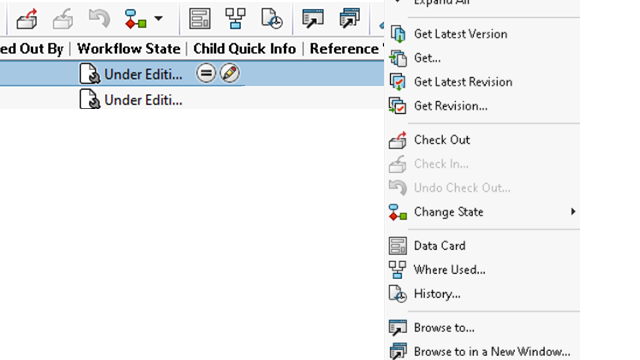

工作窗格捷徑功能表和工具列中的其他選項
SOLIDWORKS PDM 附加程式的「工作窗格」在捷徑功能表和工具列中有新選項。此外,部分現有選項也會更新。所有選項都會以有意義的群組組織,以便更清楚地分辨。
例如,以下是加入的選項:
  • 瀏覽至 :可在相同的 SOLDWORKS PDM 檔案 Explorer 視窗中開啟所選檔案。
  • 以新視窗瀏覽至 :可在新的 SOLDWORKS PDM 檔案 Explorer 視窗中開啟所選檔案。
  • 資料卡使用處:顯示資料卡與使用位置的資訊。這些選項可以歷程選項分組。
編輯選項會重新命名為編輯零組件
您可以自訂「工作窗格」工具列來包括您經常使用的選項。
