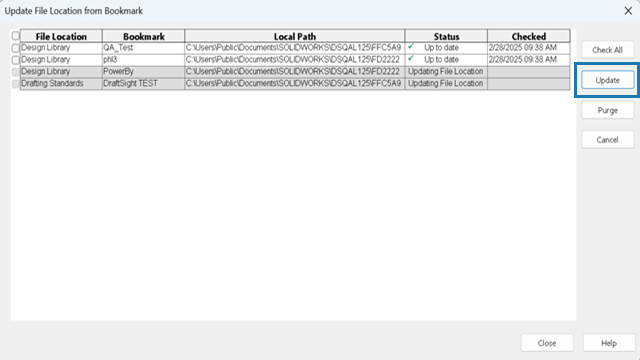

當您啟動 SOLIDWORKS 或從離線切換至線上模式時,SOLIDWORKS 會對每個工作階段檢查一次對應的書籤是否有變更。如果檢查找到修改的書籤,SOLIDWORKS 就會更新內容的本機版本。更新會在背景執行,讓您在 SOLIDWORKS 中繼續工作。
應用程式會顯示所選檔案的更新狀態和時間戳記。
