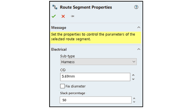

在路線屬性與路線線段 PropertyManager 中自訂鬆弛百分比 在路線屬性與路線線段屬性 PropertyManager 中,您可以為個別路線線段的鬆弛百分比定義自訂值。此值會取代在工具 > 選項 > 系統選項 > 路線中指定的鬆弛百分比。 上層主題線路設計 在電路屬性中更快速存取並更容易搜尋 (2025 SP3) BOM 項目顯示跨次組合件的纜線總長度 (2025 SP3) 用於增強視覺化的接合器強調顯示 (2025_SP3) 重新設計的線路設計工具提示 (2025 SP2) 對於線路設計零組件精靈中夾具組合件和夾具零件的支援 (2025 SP2) 改善展平線束組合件編輯的效能 (2025 SP1) 產生含有較乾淨輸出的扁平工程圖 增強管路及軟管修改
