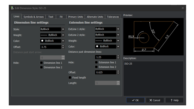

尺寸樣式對話方塊 尺寸樣式對話方塊已針對編輯「尺寸樣式」進行簡化。 當您編輯「尺寸樣式」時,使用者介面與 AutoCAD 的介面更為類似。這可以確保從 AutoCAD 移轉至 DraftSight 的使用者能夠更平順的轉換。 若要存取「尺寸樣式」對話方塊:執行下列之一: 在功能區上,按一下註記 > 尺寸 > 尺寸樣式。 在功能表上,按一下格式 > 尺寸樣式。 在指令視窗中輸入 DIMSTYLE / DIMENSIONSTYLE。 上層主題DraftSight
