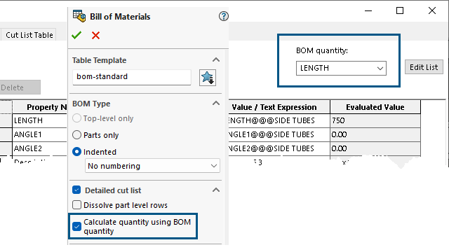

在零件表 PropertyManager 中,您可以選擇詳細的除料清單的選項以在熔接中使用 BOM 數量。
當您選擇選項使用 BOM 數量計算數量時,軟體會使用您在 BOM 數量清單中選擇的屬性,並使用該值作為乘數。如果清除此選項,BOM 表格會將數量顯示為副本數。
針對詳細的除料清單使用 BOM 數量覆寫:
  1. 按一下零件表 (「表格」工具列上),或插入 > 表格 > 零件表
  2. 在 PropertyManager 中,選擇詳細的除料清單使用 BOM 數量計算數量
  3. 按一下
