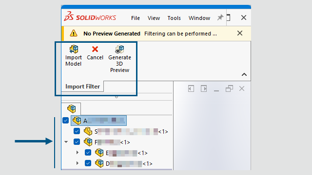

在輸入 IFC 檔案時過濾零組件 (2025 SP1) 輸入 IFC 檔案時,您可以過濾要輸入的零組件。 優點:輸入 IFC 檔案時過濾零組件可讓您精確指定所需的零組件,進而節省時間並簡化工作,特別是大型 IFC 檔案。 若要在輸入 IFC 檔案時過濾零組件: 在開啟對話方塊中,瀏覽以選擇 IFC 檔案,選擇En啟用濾器able Filter,然後按一下開啟。軟體會在 FeatureManager(特徵管理員) 中產生產品結構,其會顯示您可選擇以輸入的零組件。圖面為空白。「輸入濾器」CommandManager 會顯示可用的工具。 如果您指定濾器選項於 工具 > 選項 > 系統選項 > 輸入 > 檔案格式:IFC 之中 (位於輸入的圖元之下),SOLIDWORKS 會自動套用這些濾器選項。在過濾零組件之前指定這些系統層級設定可節省您的時間,對於大型 IFC 檔案尤其如此,因為您可以指定要開啟的精確圖元與零組件目標。 在 FeatureManager(特徵管理員) 中,選擇要輸入的零組件。您可以選擇個別核取零組件或方塊,也可以選擇多個零組件。 若要產生預覽,請在 CommandManager 中,按一下產生 3D 預覽 。 包含已選擇與已清除零組件混合的次組合件會顯示部分選擇的核取方塊 。為協助您處理多個選擇,您可以用右鍵按一下已選擇的零組件,然後選擇保留零組件或排除零組件。若要互補選擇,請選擇排除其他零組件。如果零組件完全相同,也會顯示選擇相同的零組件選項。 若要輸入具有所選零組件的 IFC 檔案,請在 CommandManager 中,按一下輸入模型 。 上層主題輸入/輸出 Extended Reality 輸出選項 (2025 SP2) 輸入 IFC 和 STEP 檔案 (2025 SP2) 將自訂屬性輸出至 IFC 檔案 輸入 Extended Reality 檔案
