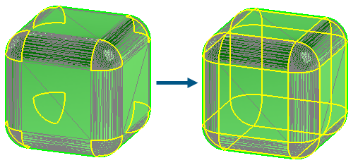

已辨識其他面類型
當您將網格分段時,除了平面和圓柱外,軟體還能辨識圓錐或球形面。您可以將這些已辨識的面轉換為具有相同幾何條件的標準 BREP 面。

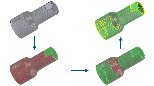

將網格分段 PropertyManager 的分段下,可使用面塊形狀 工具。此工具會透過分組相鄰面塊,根據形狀差異產生分段,這通常指示在模型中用於產生網格檔案的兩個區域之間的邊界。
選項下,選擇顯示預覽以預覽分段面的邊線,其顯示為黃色。在周長下,拖曳來調整值,以精細化面的分段。
當您執行將輸入的網格本體分段工具時,改善的圖形資訊有助於瞭解您已辨識哪些面。
如果您之前尚未將模型分段,則網格 BREP 本體和混合式網格本體的顯示不會改變。
  • 標準 BREP 和圖形本體可選擇隱藏。
  • 所選面可使用在工具 > 選項 > 系統選項 > 色彩 > 色彩調配設定中指定的所選項目 1 色彩強調顯示。
在將模型分段的第一輪之後,適用下列顯示變更:
  • 圖例會顯示,說明已辨識和無法辨識面所使用的色彩。
  • 軟體會使用在工具 > 選項 > 系統選項 > 色彩 > 色彩調配設定中指定的已辨識網格面無法辨識網格面色彩。
