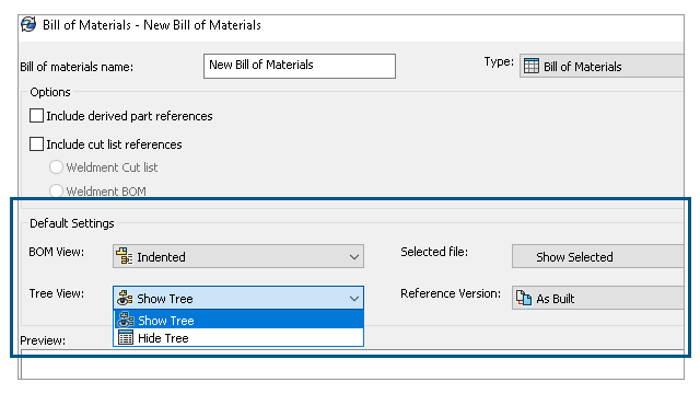

經計算的 BOM 的預設設定 管理員可為經計算的 BOM 指定預設視圖與選項設定,同時在 SOLIDWORKS PDM 管理工具中產生零件表 (BOM)。 管理員指定的預設設定會套用到 SOLIDWORKS PDM 檔案 Explorer 中零件表標籤下的 BOM 視圖與選項區段。預設設定同時適用於桌面和 Web2 客戶端。 在管理工具中,以滑鼠右鍵按一下零件表 > 新零件表。在零件表 - 新零件表對話方塊的預設設定下,指定經計算的 BOM 的預設設定。 上層主題SOLIDWORKS PDM
