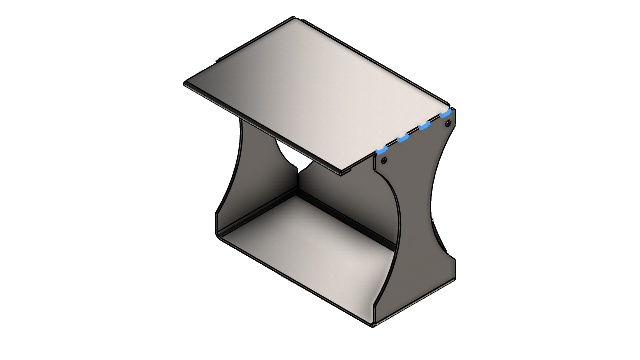

榫頭與榫孔 產生榫頭與榫孔特徵的工作流程已簡化,並提供更多彈性。其他選項可讓您產生置中榫頭,以相等增量偏移榫頭、榫頭方向,以及要跳過的榫頭與榫孔特徵副本。 在您選擇鈑金零件中的榫頭邊線後,SOLIDWORKS® 會自動選擇垂直於邊線的狹槽面以簡化流程。針對非鈑金零件,您必須選擇榫孔面。 如果您有兩個本體的非相交區域,則榫頭與榫孔特徵僅會套用至相交區域。 目錄 榫頭與榫孔 PropertyManager 上層主題鈑金 彎折凹口 多個長度邊線凸緣與自動凸緣長度尺寸 裝飾螺紋線特徵中的效能改善 重新計算工程圖的效能改善
