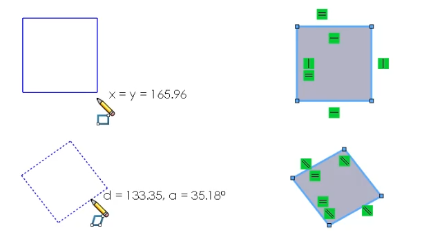

使用矩形工具產生正方形 (2025 SP2)
使用矩形工具時,您可以按住 Shift 鍵同時繪製來產生正方形。
使用矩形工具產生正方形:
  1. 開啟零件或組合件。
  2. 在FeatureManager(特徵管理員)中,選擇一個基準面。
  3. 按一下草圖 (「草圖」工具列)。
  4. 產生角落矩形:
    1. 在 CommandManager 的「草圖」標籤上,按一下角落矩形
    2. 在草圖中,按一下以放置第一個角落。
    3. 按下 Shift 鍵,然後拖曳並按一下以產生正方形。
    正方形的相鄰邊具有等長限制條件。
  5. 產生平行四邊形:
    1. 按一下平行四邊形
    2. 按一下以放置第一個角落。
    3. 按住 Shift 鍵,然後拖曳、旋轉,然後按一下以指定第一條邊線的長度和角度。
    4. 繼續按住 Shift 鍵,然後拖曳並按一下以指定其他三條邊線的角度。
  6. 產生 3 點角落矩形並輸入值:
    1. 按一下選項 > 系統選項 > 草圖並選擇啟用圖元產生時螢幕的數值輸入
    2. 在草圖中,按一下 3 點角落矩形
    3. 按一下來放置第一個角落,然後拖曳游標。
    4. 輸入正方形的大小值,然後按下 Enter 鍵。
    5. 按下 Shift 鍵,拖曳游標,然後按一下以產生正方形。
