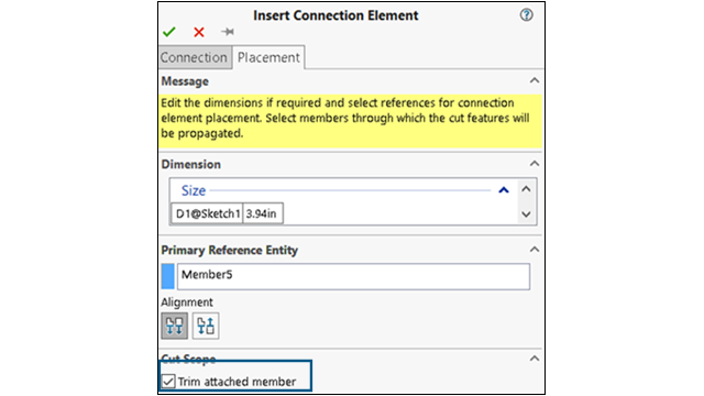

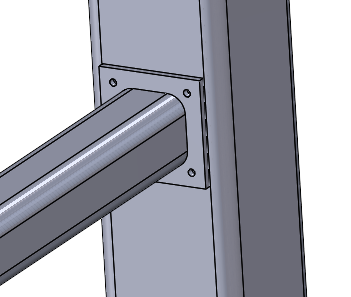

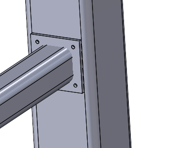

修剪附加成員 您可以在插入連接元素時修剪附加成員。 在插入連接元素 PropertyManager 中,修剪附加成員會使用連接元素從本體成員的相交點修剪本體成員。 若要修剪附加成員: 開啟結構系統模型,然後按一下結構系統標籤。 按一下 CommandManager 上的插入連接元素標籤或插入 > 結構系統 > 插入連接元素。 選擇要插入的連接元素。 在 PropertyManager 中,按一下放置標籤。 在圖面中,選擇參考圖元。 選擇對正。 在切割範圍下,選擇修剪附加成員。 按一下。 已選擇修剪附加成員 已清除修剪附加成員 上層主題結構系統與熔接 將熔接輪廓與數量分組 (2025 SP3) 將文件單位套用至除料清單 ID (2025 SP2) 從設計表格與模型組態表格中選擇輪廓大小 (2025 SP2) 在 3DEXPERIENCE platform 上發佈除料清單項次 (2025 SP1) 存取和使用最愛設定檔 複雜角落 PropertyManager 與結構系統 溝槽熔珠
