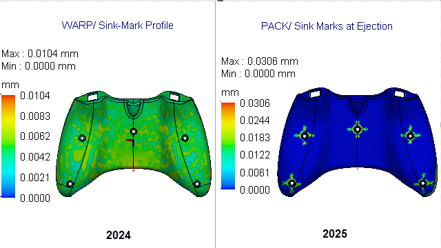

新求解器可以改善的精度預測凹陷的位置和深度。
新凹陷求解器會分析可能產生凹陷的幾何特徵,例如肋材、凸起、支撐與內部圓角。然後,求解器會使用此幾何資訊執行局部分析以預測凹陷的深度。例如,上方影像顯示在具有內部凸起與肋材特徵的遊戲控制器零件表面上改善的凹陷預測。
凹陷結果更新如下:
- 來自充填結果的凹陷繪圖重新命名為充填結束時的凹陷預估。
- 保壓結果中提供了新繪圖脫模時的凹陷。
- 已移除來自翹曲結果的凹陷分佈繪圖,因為以充填結束時的條件為基礎的凹陷預測並不準確。您可以改為參考脫模時的凹陷繪圖,以檢閱凹槽的位置和深度。
新凹槽求解器僅適用於實體混種與實體六面體網格程序。薄殼網格程序會繼續使用目前的凹陷求解器。
