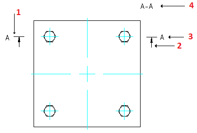

Příkaz vytvoří následující entity:
  1. Průřezová čára
  2. Šipka směru
  3. Identifikátor řezu
  4. Jmenovka řezu
