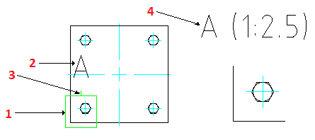

Detailní pohled zobrazí vybranou oblast výkresu ve větším měřítku.
Příkaz AM_Detail můžete použít k vygenerování detailních pohledů z vybrané oblasti výkresu.
Příkaz vytvoří následující entity:
  1. Ohraničení detailního pohledu
  2. Identifikátor detailního pohledu
  3. Odkazová čára popisu
  4. Štítek detailního pohledu
V detailním pohledu kóty ignorují faktor měřítka. Chcete-li zobrazit správné hodnoty kót, použijte styl kótování podle měřítka detailního pohledu.
Když přesunete nebo změníte velikost ohraničení detailu pomocí bodů uchopení, příslušný detailní pohled se stane neplatným. Chcete-li aktualizovat příslušný detailní pohled, dvakrát klikněte na jeho ohraničení.
Pokud odstraníte ohraničení detailu, nedojde k odstranění příslušného detailního pohledu. Pokud odstraníte detailní pohled, příslušné ohraničení detailního pohledu a štítek detailního pohledu se odstraní také.
